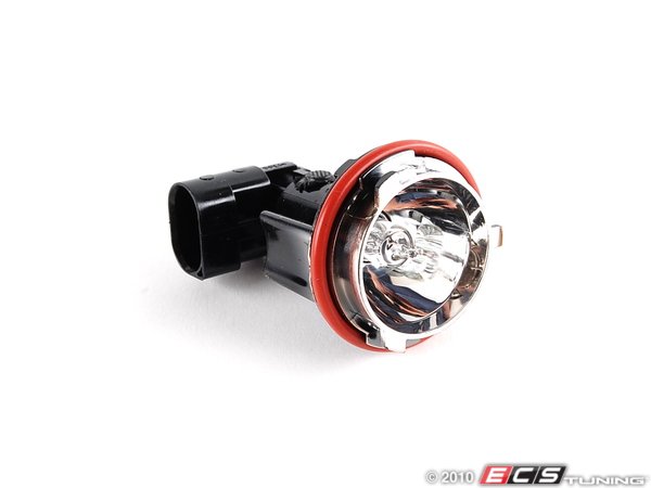

Help...angyalszem..ami körbe világit sárgán-milyen izzó kell bele és hogyan lehet cserélni?...üdv mindenkinek
Ha gyári angeleye-ről van szó, akkor hivatalosan csak kompletten lehet cserélni ezt:
KépKép
Nem hivatalosan némi farigcsálással kicserélhető a benne lévő BA9s tipusú izzó:

PeterE39 írta:
KépKép
Én is most cseréltem valamelyik nap,ugyanilyen izzó van benne nekem is...itt egy autoalkatrészes boltban 500 ft.ért vettem...nem olcsó... de nem kell farigcsálni semmit,legalábbis nekem nem kellett csak egy kis kézügyesség kell kiimádkozni az izzót a foglalatbol...
