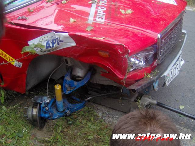

El tud görbülni valamitől az első kerékagy? Mekkora ütéstől? Konkrétan ha felemelem a kocsit, megforgatom a kereket, egy ponton súrlódik a féktárcsa. Rátettem egy másik tárcsát, ami tökéletesen futott egy másik kocsin, ugyanaz, ez is "kalimpál". Sajátom felteszem a másikra, ott tökéletes. Felfekvő felület tiszta, egyébként nem rázott kicsit sem a kisfékkel. WTF?
Van az az előélet amitől el tud. Saját tapasztalat ... Az autó újjáépítése után szívtam a fékkel, az egyik első mindig késett ( a tárcsa elpofozta a betéteket ) , mindent elkövettünk míg végül rájöttünk hogy a kerékagy felfekvő felülete görbült...
Ja ettől félek én is, az egyik első sárvédőm a rétegvastagság mérő szerint fényezett, csak elfelejtettem melyik. Cserélem a komplett agyat! Köszi!
