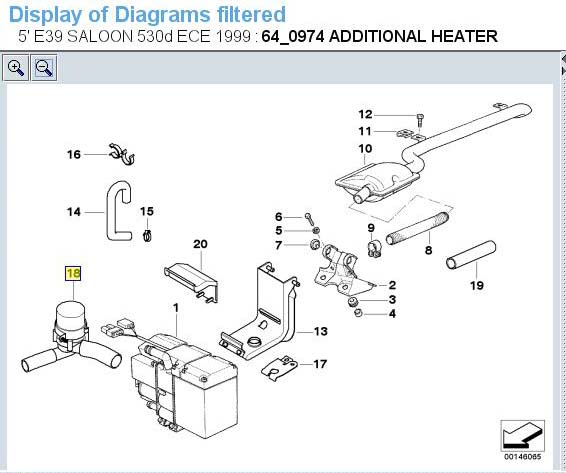

Én is tapasztaltam hasonlót korábban le is írtam, ez a szelep az utastér fűtés szelepe lesz ezen kívül a befuvó ventillátor sem fog menni nem lesz egyezerű a ment (kitartás ...)

Sőt van egy segéd víz szívatyu ami vagy a kályha melet van vagy a doblemez belső oldalán.Szerintem ez nem megy neked és ezért főziföl hamar a vízet.
A kályhára van szerelve egy kis vízszivattyú, az működik is, azt a kályha vezérli!
Vagy más szivattyúra gondoltál?
HozzászólásElküldve: 2008.01.05. 22:13
A 18-as ra gondoltam.
Az tökéletesen működik!
Itt azzal a szeleppel van gond, ami elzárja a víz útját és nem engedi keringeni.

Bela írta:
Na az a beltér fűtését vezérlő szelep ezért kéne, hogy az autó indítsa a kályhát mivel ekkor ezt a szelepet is kinyitja sőt még a befuvó ventillátort is bekapcsolja. Az utolagosan állófútésnek felproramozott kiegészítő fűtés esetén is ez a szelep okozza a víz felforrását, ha meleg motornál kézzel direktbe van elindítva az állófűtés. Mivel ekkor ennek a szelpnek a segítségével állítja be a belső hömérsékletet a klíma panel és ha elég meleg van akkor lezár. Mivel nem gyári az állófűtés ekkor nem tud keringeni a víz és felforr.

Bizony bizony, a fütés szabályzó szelepet meg kell vezérelni mert az gyujtás és egyebek nélkül alapban az zárva van.
De én nem foglalkoznák vele hanem egy megkerülő ágat raknék be. Konkrétan itt: http://www.realoem.com/bmw/showparts.do ... g=64&fg=18
a 11-es szelepet kell megkerülni, nem egyszerű mert itt 2 felé ágazik mert ügye 2 oldali fűtés. De megoldható.
Aztán már csak a ventit kell megvezérelni, kicsit késleltetve hogy legyen ideje bemelegedni a kályhának.

Arra is gondoltam, hogy valamelyik vízcsőbe beteszek egy T idomot, és arra kötöm rá a kályhát
és akkor az egész motort fogja fűteni. Mint ahogy utólagosan is be szokták szerelni más autókba.
A ventilátort meg meg tudom vezérelni a kályháról!
Akkor ugye a 13-as és a 12-es csőre kéne kötnöm a 10-es kályha fűtés előremenő csövemet?
De úgy látom a rajz alapján, hogy ennek a szelepnek semmi szerepe nincs, csak az állófűtés előremenőjét
osztja szét a két oldal között. Vagy nem?
És mi van akkor, ha a 14-es csőre kötök rá? Akkor felmelegíti a motort és fűtőradiátort is? Vagy a radiátort így nem melegíti?
A szelep az szabályozza oldalanként a beáramló melegviz mennyiséget igy szabályozza a fűtés nagyságát oldalanként.
Bizony a 10felöl jon a forroviz a kályhábol, azt kell Y-ban 13 és 12 felé ágaztatni. De ha jól megnézed először igy a forroviz átmegy a fűtőradiátoron majd a motorba távozik a 14-esen keresztül, tehát aztis melegíti. Szóval kell 4db T elágazás és 2 szelepke ami kinyit fullra mikor te inditod a kályhát. De ha megelégszel csak az egyik oldali bemelegítéssel akkor elég 2db T elágazás és 1 db szelepke.
