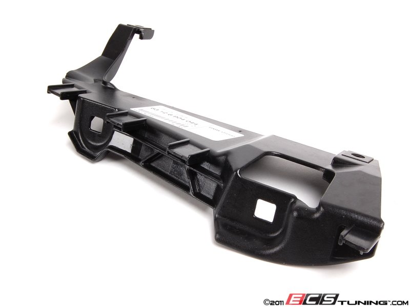

Elnézést, ha már volt róla szó de nem tudom hogyan keressem...
Szóval FL utáni első lámpákat szeretnék szerelni FL előtti autóba, de a klima (töltő?) csöve miatt nem fér be az anyósoldali..
Erre mi a megoldás??? Gyári HELLA halogének..
HozzászólásElküldve: 2015.08.12. 23:34
Nálam ilyen probléma nem volt, nem is találkoztam ilyennel, hacsak nincs összekócolva az a cső. A csövet amúgy finoman arrébb lehet hajtani. A lámpa alatti műanyag tartót is cseréled?
Eddig nem akartam, az is más? Az autó 97-es.
A klimacső nyil egyenesen áll felfelé. és nem fér el tőle az új lámpa helyzetjelző izzója, meg a talán az magasságállitó csatlakozója.. de ez utóbbi nem biztos.

El kellene férnie a klímacsőtől. Az alsó műanyag teljesen más, van rajta egy kivágás, ami ha nincs, nem csúszik a helyére a lámpa, azonkívül a szélső csavar sem ott van ahol a régin.

THT írta:
Húú köszi, erre nem is gondoltam. Mondjuk a sofőroldali bement a helyére, igaz nem próbáltam becsavarozni..
Klimacsövet nem nagyon merem hajtogatni, mekkora nyomás van abban? Lehet rosz helyen van az egész hóbelebanc.. Vagy nem csak 1 féle létezik

Talán 8 bar van benne, ha nem tőből hajtod, megy az. Amúgy nem nyílegyenesen megy fel, most megnéztem hármat is, mindegyik kicsit hátrafelé jön ki a klímacső csatlakozójából és a tetején van még egy hajtás, hogy függőleges legyen a csatinál. Úgy épp kikerüli a nálad problémás részt.
Akkor nálam valami anomália van :) Holnap akkor második kör. Köszi szépen a segitséget!

Naszoval a nyilegyenes cso. Ez valami utangyartott dolog lehet? Probaltam igazgatni, de nem erzem rajta a hajlandosagot..Kép

Ezt sasold meg, főleg a 9. pontot.

ÁHÁ! Nagyon köszi! Ehez megint észnélkül fogtam hozzá :) 100 ilyen oldalt megnéztem, de erre nem találtam rá.
