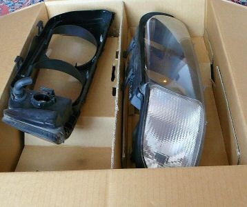

Köszönöm a gyors válaszokat! szóval a régi lámpám eltört :( Most bontóban kaptam sárga indexbúrás komplett lámpát, ennek a plexiét kéne kicserélnem fehérindexesre. Fehérindexes volt a régi lámpa. De nekem nagyon úgy tűnik, hogy ezen nincsenek fülek, csavarhúzóval is próbáltam mozgatni, ez semmit nem mozdul, szóval szerintem ragasztva van. A sütős módszert meg lehet nem vállalom be.

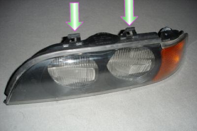

Ha nem angel eyes a lámpa, akkor jobban nézd meg, mert 100%, hogy a plexi leszedhető. Semmi sütögetés, 7 fül tartja össze.
Szerintem nem jó helyen keresed, a plexi egyben van a fekete belső résszel és együtt jön le a lámpáról. Íme, bejelöltem neked a füleket, mindkét oldalt és alul is vannak:
Bömbölö

Igen igen, lejött a fekete műanyaggal együtt, benne az üvegek, nincs hiba, de amit ajánlottak plexit a boltban azon a képen nem volt semmi fekete műanyag csak a puszta átlátszó plexi. És azt is mondta a srác, hogy ezen semmi nincs csak a natúr plexi. A műanyagba meg úgy van ragasztva a plexi. Ez a bibi. Lehet, hogy sütőben ki lehet olvasztani belőle, de még soha nem próbáltam, ha elrontom, buktam. Most utángyártott komplett lámpán gondolkodom.
Buci

Buci!
nem tudom mit ajánlottak a boltban, de ne menj oda többet. Felejtsd el légyszíves a sütögetést, a tied facelift előtti, nincs szükség sütésre. A tiedhez való utángyártott plexi ugyanolyan, mint a gyári, benne van a fekete rész és az index is. Ilyen:
Nem kell komplett utángyártott lámpát venned.
Bömbölö
