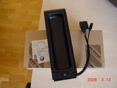

Ma bekerült az utolsó alkatrész és tökéletesen müködik a bluetooth telefon rendszer :lol:

Ez micsoda konkrétan (a képen)?
Laca
Ez egy ejektbox bluetooth-hoz telefon specifikus adapter nélkül.A könyöklőbe.

Idézet:
Szia,
Bár a mobil szakmában dolgozom 4 éve, de egy kukkot nem értek ebből :-)
Mit jelent az, hogy ejektbox bluetoothoz? Mit csinál ez? Kábel van rajta, gondolom valami elektromos dolgot :-)
Laca
 Hozzászólás témája: Re: teló
HozzászólásElküldve: 2008.03.18. 17:46
fodilaci írta:
Idézet:
Szia,
Laca
Ejectbox = Az az adapter amibe a telefonkészüléket berakod a könyöklőbe.Ebbe lehet kapni különböző telefon specifikus adaptert amibe beleteszed a telót és csatlakozik az antenna és tölti a telót.A gomb arra szolgál hogy a bluetooth-os telefonod párositani tud az autó bluetooth egységével.
Igy amikor beszálsz az autóba a telefonal a zsebedbe automatikusan kapcsolódik az autóhoz igy kormányról tudsz keresni a telefon könyvbe és telefonálni kihangositásal.
