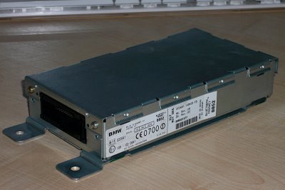

HozzászólásElküldve: 2008.10.31. 08:48
Lassan révbe ér a BITII ULF-re történő cseréje! :lol: Azonban ezzel kapcsolatban lenne pár kérdésem. Az már megvan, hogy az 54 pines csatit meg az ejectboxnál lévő csatit át kell pineznem, mivel az enyém még 2003/2 előtti, és így gondolom nem multikábeles :?:
Viszont nem világos a számomra, hogy a tetőantenna csatijával mit kell csináljak? Ugyanis a Siemens BIT II moduljában jelenleg ugye 3 csati van: az 54pines, a bluetooth antenna csatija, illetve a tetőantennáé! Na most a bluetooth antenna csatija (azt hiszem ezt kell az ULF-be dugni) meg az 54pines csati passzol, de akkor a harmadikkal (tetőantenna) mit csináljak????? azt csak úgy ott lóg?
Az autóm 2001/3 havi, touring, nem SES modulos! (ezért is választottam az ULF-et, mert abban ugye eleve benne van).
Már olvasgatom a német fórumokat is, de még mindig nem egyértelmű a dolog! Ha valaki már csinált ilyet, és megosztaná velem a tapasztalatait, hálás lennék! :wink:
HozzászólásElküldve: 2008.11.12. 00:42
Van egy ULF modulom eladó ha valaki telót szeretne a gépbe.Jó E46,E39,X3 E83,X5 E53, Z4 E85Az ára 40eFt.
Part Number:
84.21 6-934961-01
Mfg Date:
19 Jan 2004
