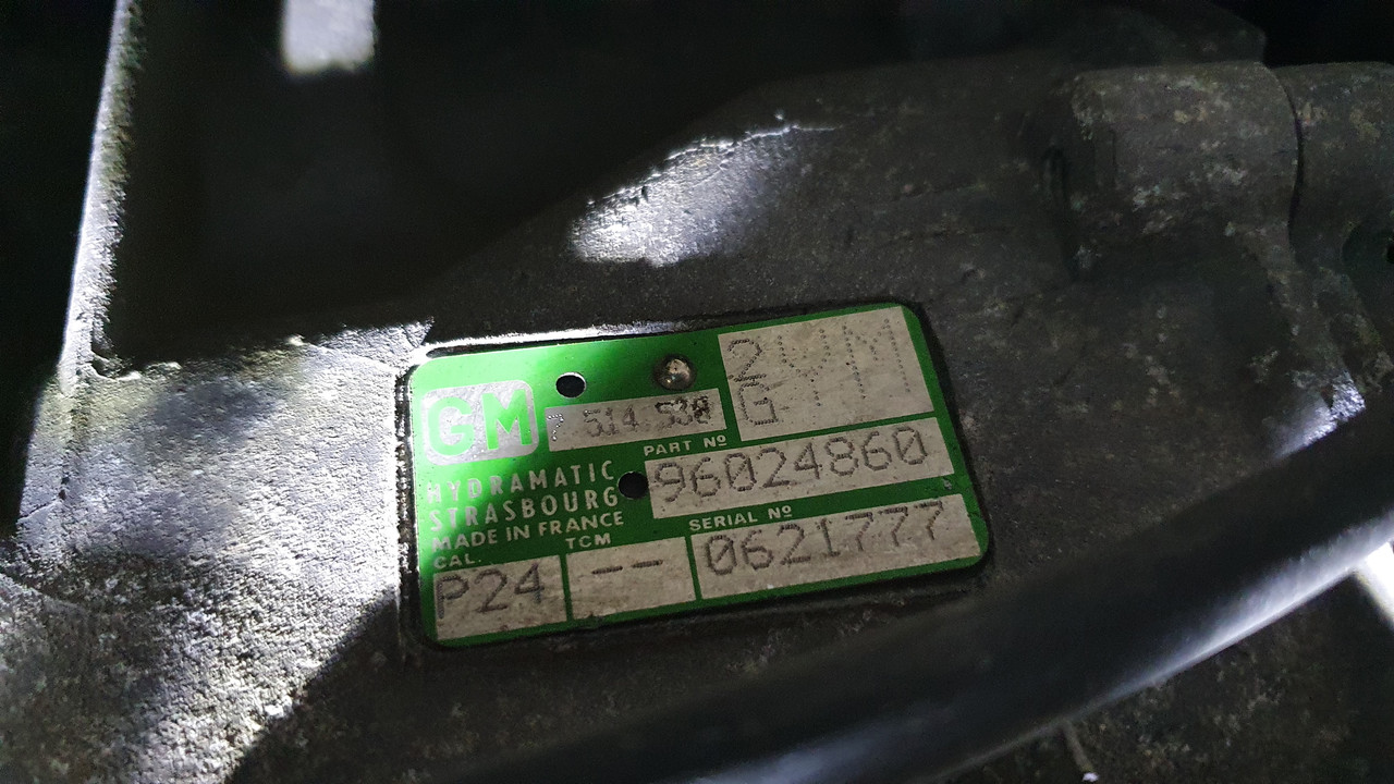

sziasztok,
váltóolajat akarok cserélni. Ehhez a címkés GM A5S390R váltóhoz milyen olajat vegyek?
köszi

atesz155 írta:
sziasztok,
köszi
A GM 2006-tól az összes addigi váltójához kizárólag a Dexron VI jóváhagyású olajakat ajánlja.
FUCHS TITAN ATF 6000 SL – én ezt töltöttem az enyémbe.
