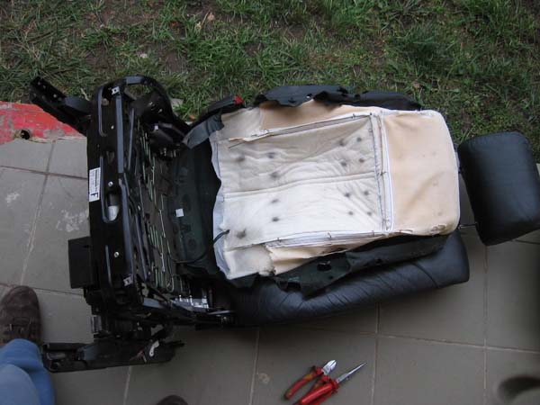

Itt egy kép a mi mai munkánkról is(több kép nincs mert lemerült gép).És Köszi Miki az infókat. :lol:
Örülök ha tudtam segíteni.
Mintha nálam készült volna a kép :lol:

Akkor nálatok :wink: a betéten azok a fekete pontok :roll: micsodák :?: :?: a fűtéshez van köze :?:
A szivacson amin a huzat vannak lukak, hogy a levegő gyorsan távozzon mikor ráülsz különben szétszakadna a huzat azon a lukakon keresztül lett koszos a hozat belső fele.
