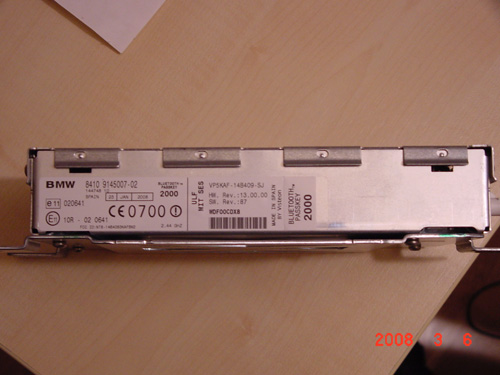

Szerintem az nem ULF hanem BITII-tő.
Az ULF modul így nézki ilyened van?
Nem szereltem ki, de emlékeim szerint így néz ki.

Admin, ma megnéztem és ULF modul van benne.
Próbáltam csatlakozni ahogy leírtad, be is jött a BT "menü" és világított a 3 led. A telefon felismerte fejhallgatóként, próbált csatlakozni de a végén kiírta, hogy a csatlakozás sikertelen. Az autó egy pillanatra kiírta /németül/ BT csatlakozás sikeres.
Egyébként samsung e-250 telefonom van.
Van esetleg valami ötleted mi a bánatot próbáljak? Mi a baj ha látják egymást és mégsem kapcsolódik?
