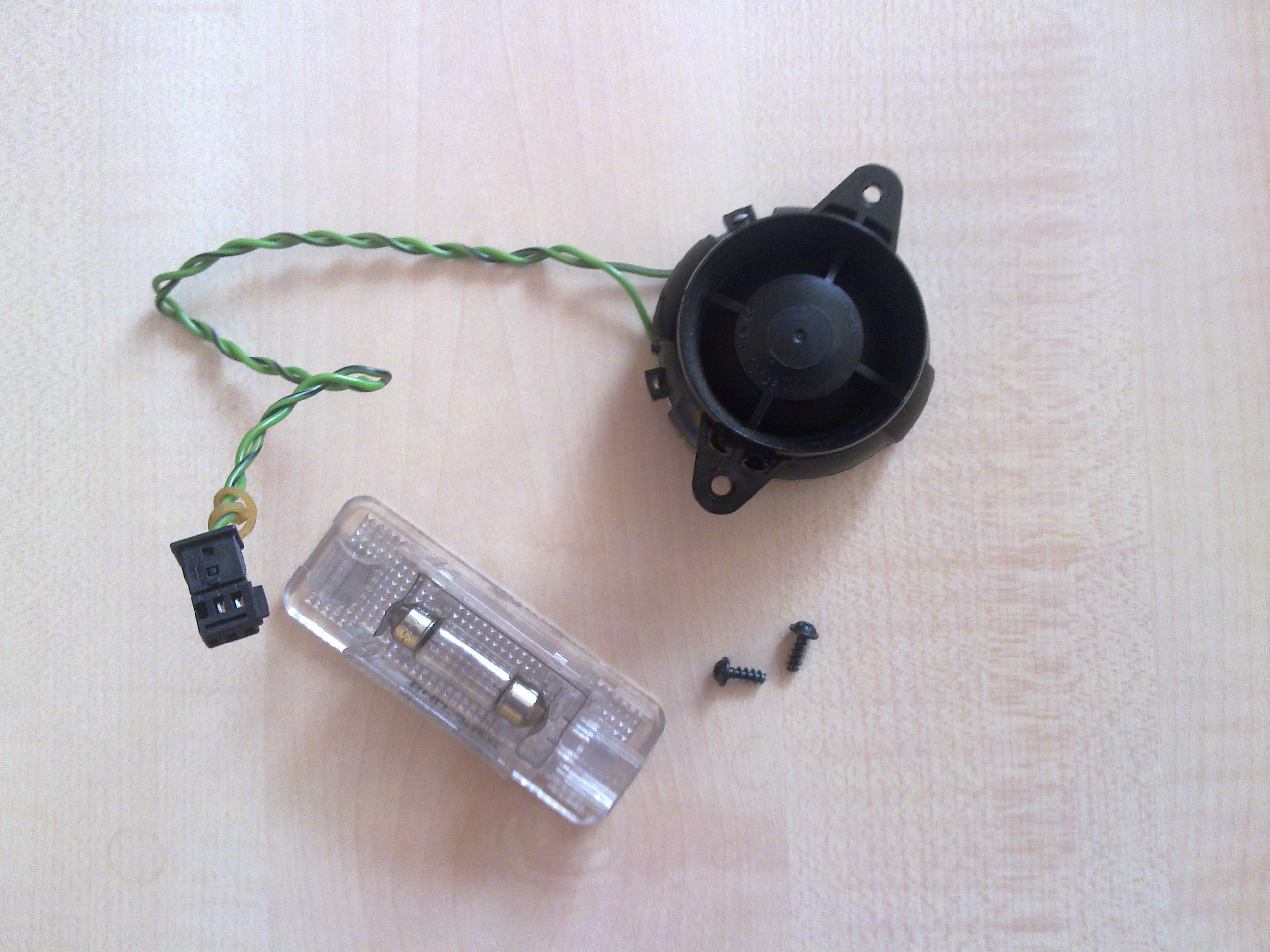

:franko: már csak azt kellene tudni hogy mekkora hangszóró mehet oda be, de gondolom ehhez le kell szednem az ajtó kárpitot. Másik kérdés, amikor a zene szól akkor nem fog az a plusz hangszóró is szólni így? :)
Közben hallgatóztam és a szellőző nyilás melletti hangszóró nem szól, tehát az nincs bekötve. Akkor itt nincs is hangszóró alapból? Lehet nekiállok leszedem a kárpitot, remélem nem török el semmit... :)

Megtaláltam a szellőző nyílás mellett a hangszóró helyét amiről beszélünk, és találtam egy csatlakozót ami be volt szigszalagozva.
Esetleg ez lehet a hangszóró kábele? Itt van róla egy kép: Kép
Itt egy másik kép erről: Kép
Ez a hangszóró van benne, ez a gyári?: Kép
Így van bekötve az RCA hátúl a BM54 rádió modulba: Kép
Igen az lesz az a csati ahogy látom az ellen darabját eltávolították.Elméletileg láb világítási lámpám is van :lol: De mindjárt kimegyek megnézni.
A gyári hangszóró Nokia a hátulján rajta van.

Ime van mind a kettő igaz a hangszóró 8 Ohm-os ha érdekel Pü-ben küldj egy posta címet.
Hát ez nem semmi, bontód van? :) És az jó nekem hogy 8 Ohmos, nem értek hozzá. :)
Pü-t küldtem, és köszönöm a segítséget!!!! :franko:
