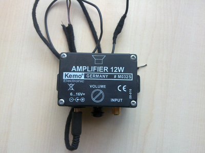

Na ha még nem unjátok akkor leírom hogy sikerült egy erősítőt beüzemelnem és arra rákötve az ULF kimenetét és a kis hangszórót olyan hangja lett hogy a szomszéd is hallotta. :) Úgyhogy bekötöttem a hangszórót a helyére a régi vezetékre és vissza raktam az ajtókárpitot a helyére. Most még megvárom annak a levelét aki beépítette anno az erősítőt és megcsinálta az RCA kivezetést az autóba, hogy lehet-e módosítani hogy szóljon végre, de ha nem akkor veszek egy kis erősítőt és az újonnan berakott hangszórót azon keresztül közvetlen összekötöm az ULF-el és annyi...
Gratulálok. :franko: A kitartás mindig meghozza gyümölcsét.
Köszönöm az eddigi segitséget Neked és Adminnak! Még biztos lesz kérdésem mert semmi sem mehet simán de haladunk. ;)

Mikrofon kábel bekötve, hogy mit össze kinlódtam vele míg behúztam a kábelt hátulról előre... De szerencsére az EBA-ban tényleg megtaláltam a hasznos infót a bontáshoz. Ha még 1x szét kellene szedni már most gyorsabban menne a dolog. :)
A srác nem válaszol az emailemre aki csinálta az erősítőt a kocsiba, így marad a plusz erősítő beszerelése.
Admin áll akkor az üzlet? :roll: Pü ment!

Köszönöm, várom. :franko: Amint megérkezett építem be. A 12V-ot az ULF-tol kapja meg az erősítő? Folyamatosan feszültség alatt lesz az erősítő amíg a gyújtás rajta van?

Megjött az erősítő, ez gyors volt nagyon köszönöm. Be is szereltem, már csak egy gondom van hogy a hangszóró folyamatosan sistereg amikor nincs hívás akkor is. Hívás közben ez nem lenne probléma mert nagyon jó hangja van, viszont azon kívül nem túl jó ez a sistergés. Meg lehet azt valahogy oldani hogy csak akkor kapjon 12V-ot az erölködő ha bejövő vagy kimenő hivás történik? Úgy kellene mint amikor hívásnál lenémítja a rádiót, tehát elveszi a 12V-ot akkor az erölködőre meg pont fordítva ráadja a 12V-ot?
Az ULF telefon némító jelével meghúzol egy relét, ami a 12 V-ot kapcsolja az erősítőnek.
Azt nem tudom, hogy a némító +12 vagy test, de egy multiméterrel meg tudod mérni.
Ezt konkrétan mit takar mert nekem ezek a szakszavak hogy meghúzok egy relét sokat nem mondanak. :) Azt tudom hogy a phone mute 10-es pinen alapban 12V van és amikor bejön a hívás leveszi 0-ra. Szóval mit hova hogyan kössek be, én csak így fogom tudni (talán)? :)

spider2 írta:
Nincs olyan ismerősöd aki ért valamennyire az elektronikához? Mert leírni bonyolult, viszont ha valaki elmagyarázná, akkor biztos megértenéd a relézés lényegét.
A lényegét nagyjábol értem, de nekem konkrétan tudnom kellene hogy mit kell vennem hozzá és mit hova kössek konkrétan.
Megpróbálom leírni. Először tudni kellene, mennyi áramot vesz fel az erősítő,
ha megy az ULF-en keresztül a hívás. Ehhez egy multimétert kell sorba kötni
az erősítő és a +12V közé, persze árammérő állásban. ha megvan az áramfelvétel,
elmész egy elektronikai szaküzletbe, és veszel egy olyan 12 V-os relét(régen jelfogó),
amely elbírja azt az áramot, amit az erősítő fogyaszt. Ezután a relé behúzótekercsének
egyik felét rákötöd a + 12 V-ra, a másik végét az ULF 10-es lábára. Ha hívás van, a
relé kattanni fog. Ezután már csak a relén lévő rajz alapján a kapcsolt pontokra kell
kötnöd a +12V-ot és az erősítő +12V-os bemenetét. magyarul a relé kapcsolja a 12V-ot
az erősítőnek, amikor te hívsz valakit, vagy téged hívnak, különben csendben marad.
Köszönöm, így már elég világos. Már csak egy kérdés, hogy az ULF 10-es lábát vagy a 16 pines rádiómodul 10-es lábát kell rákötni? Mert az ULF 10-es lába nekem nincs bekötve.
Köszönöm, így már elég világos. Már csak egy kérdés, hogy az ULF 10-es lábát vagy a 16 pines rádiómodul 10-es lábát kell rákötni? Mert az ULF 10-es lába nekem nincs bekötve. Ja és ha nagyobb relém van mint ami kellene áramfelvételben az lehet gond?
Én a lábkiosztást a te hozzászólásod alapján írtam. Az ULF Mute lábát be kellett, hogy kössed a BM54 phone mute csatlakozó pontjára.. Ezzel a jellel tudod vezérelni a relét.
Ok Ok! Az ULF 51-es lába van rákötve BM54 rádió modul 10-es lábára ami csinálja a némítást hívás közben. Így már minden világos, köszönöm a segítséget. Holnap nekiállok amikor lesz egy kis időm! ;)
