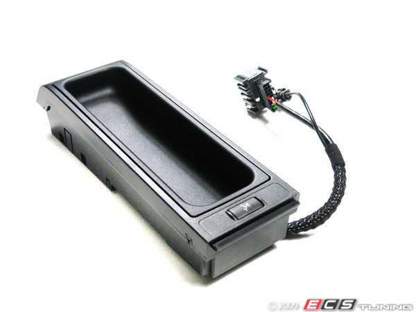

Most éppen az eject box-ba való műanyag telefonspecifikus mentes betétet keresek, csak a realoem-ben nem tudom eldönteni, hogy az amit felhoz típusszámot melyik eject-boxba való.
Én ezt a számú betétet találtam: 84216924064
Viszont kétféle ejec box létezik:
Ez ami nekem van, és amihez kellene:
és ez a bluetooth gombos, aminek kicsit más ívű a betétje:

Mi a telefonnal történő párosításnak a pontos menete? Bluetooth-os cucc esetén?
Nekem így nem történik semmi:
- eject boxon első gomb nyomva tart
- közben gyújtás 2-es állásba ---> nagy navin megjeleni telefon aktiviren
- és utánna még 5-6mp-ig nyomva tartom az aject boxon a gombot, de semmi (egy led sem ég a navin)
A telefon meg nem lát semmi eszközt (próbáltam többel is). Amúgy milyen nevű bluetooth eszközt kéne látni?
Említették, hogy lehet a különböző típusok miatt a könyöklős résznél az eject boxot át kell pinezni. Erre tudnátok rajzot adni?
(Nekem 2002-es az autó, azaz az új kábelezésű)

Gyújtás nélkül megnyomod a gombot. Ráadod a gyújtást, és utána elengeded a gombot.
A három LED-nek villognia kellene, és kiírja hogy bluetooth kopplung (már ha német).
Ekkor kell a te telefonoddal megkeresni a látható audio tartozékokat.
A csatlakozáshoz kell egy négyjegyű kód, annak ott kellene lennie a modul dobozán.

csiatt írta:
Itt van egy nagyon jó képes laírás az utólagos bluetooth beszerelésére (videókkal, képekkel...)
leírás
Ezek szerint, ha jól értelmeztem 2002/3 után előre be van kábelezve minden. És ha jól értelmeztem, akkor nekem azért van plusz csatlakozó a régi Siemens BIT2 modulnál lengőként, és elöl a könyöklőben is azért volt plusz, hogy a bluetooth modul könnyen áthelyezhető legyen.
Sajnos az én modulom helyét ezek alapján sem találtam meg. Nincs a csomagtartóban balra hátul, nincs a kalaptartó alatt, nincs a könyöklő alatt sem. Most néztem, a belső világítás-mikrofonpanel fölött sincsen :(
Teljesen tanácstalan vagyok, hogy hol lehetne még. De az biztos, hogy a BIT2-tól a WDCT felíratú kábel elmegy valahova.
Szerintem nincs benne antenna. De attól még a párositó menü fel kell hogy jöjön a monitoron.
iPhone Tapatalk
