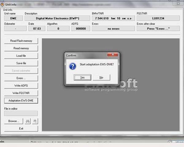

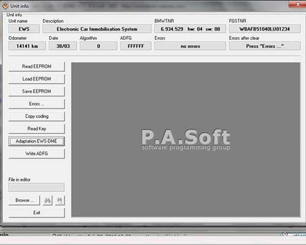

Segítségeteket szeretném kérni EWS témakörben.
Sajnos ahol eddíg szervizeltettem az autómat tanácstalanok, másik szervizbe pedig csak
hétvégére kaptam időpontot. Az autóm /523i/ nem indult, majd többszöri próbálkozás után
indult, nem kapott áramot az önindító. Szerviz, EWS probléma /kulcsok, gyűrü jó/. EWS-t átkötötték önindító teker, de kb. minden huszadik indítás után nem indul, ilyenkor lehúzom az
EWS-n lévő csatlakozót, visszadugom és indul, elméletileg a kontaktproblémát kizárták.
Kérdésem a következő lenne, amennyiben beszerzek egy új EWS-t a kulcsaim hozzátaníthatóak”, indulni fog? Cserélt már valaki EWS-t? Válszokat előre is köszönöm.
Egy új (gyári) EWS kulcsokkal együtt adják és hozzá kell tanitani a motorvezérlő DME/DDE-hez. Azért ezt simán lehet látni egy mezei INPA diag-al is, hogy nem ad engedélyt az inditásra a EWS a motorvezérlőnek. Csókolom a tisztelt kontár szerelők kacsóit.
Ha kell meg tudom neked nézni. Dobj PÜ-t és le-diagolom rendesen neked.
Jackson, a klubos tesco gazdaságos diagnoszta
Az EWS-t BMW scannerel lehet adaptálni a DME-hez.Meg lehet belőle letölteni eeprom tartalmat meg vissza is írni.Mondom elvileg :!:

A GT1-ben is ott a menüpont csak ugyebár én se használtam. Lehet, hogy dumálni kéne a Schnitzer-el, hogy mielött szétszed egy kocsit játszhatnák-e egy EWS cserét hogyan megy?
A GT1-ben nem kérdéses, hogy új EWS-el megy a kérdés vajon egy bontott EWS-t be lehet-e rakni a hibás helyére. Ha másképpen nem BMWScanner régi lement és feltölt módszerrel vagy van valami egyedi azonosítója és azt nem tudod átírni. Mert akkor marad az új csere.
Jackson, aki ugyancsak nem meri megpróbálni éles autón
