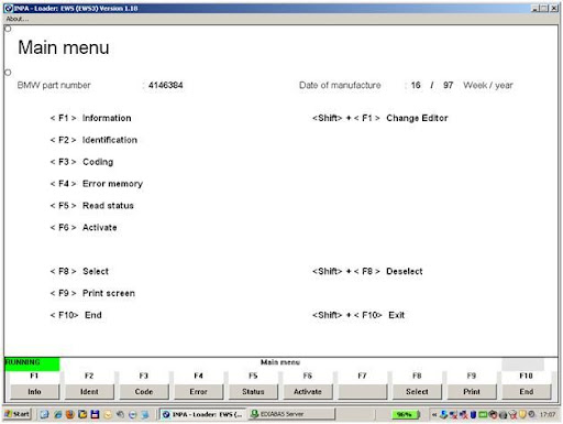

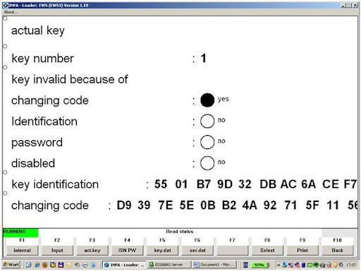

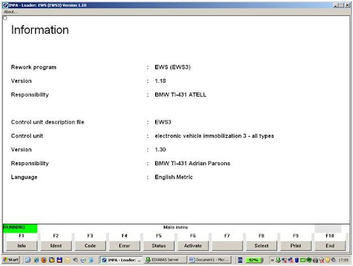

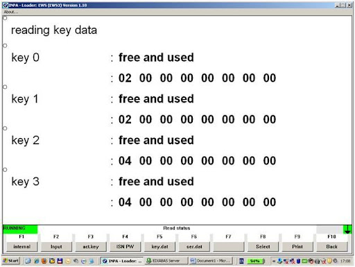

Sziasztok
INPA-ztam egy kort ma is mikor hazaertem melobol, de sajnos szakado esoben nagyon rossz a dolog. (foleg a laptopnak)
Holnap keresek egy parkolohazat, es majd ott nyugodtan tudok olvasgatni.
Csinaltam kepeket az inpa-ban ugy, hogy a rossz kulcs a gyujtaskapcsoloban volt. Sajnos nem tudom hogyan kell a kulcsot ujrakodolni. Ez volt a masodik alkalom hogy az inpat hasznaltam, par napja van csak kabelem.
Ha barkinek lenne egy UG-ja vagy tanacsa ahhoz hogy hogyan kell ujrakodolni, szoljatok.
Van NCS expertem is.
Nem tudom mennyire lehet bonyolut a dolog. Sajnos rendes UG-t meg nem talaltam ezekhez a programokhoz, de rajta vagyok a dolgon.
Probalgatni nem akarom, mert ha hazavagom az EWS-t, akkor nem leszek boldog. :)
EWS FOABLAK
EWS rossz kulcs
EWS rossz kulcs 2
EWS FOABLAK verziok..

A rolling kód ugrott el. Szerintem nem lehet géppel helyrehozni. Nekem nincsen Inpa így nem tudom mennyire lehet vele belenyúlni. Majd kijavít valaki ha mégis megoldható vele. Jackson Inpa???

A changing code-ot a kulcsnak kéne tárolnia a EWSből kapott új kód alapján. A kérdés vajon tényleg a kocsihoz való kulcs rossz (tehát működött-e valaha neki) vagy simán egy másik autóból valót adtak neki.

Akkor már leírtam a probléma megoldását. (nem passzol a rolling kód)

A kulcs talán passzol a kocsihoz mivel felismerte hogy az 1-es a második inpa képernyőn. Még nem volt időm megnézni a sajátom mivel egy lerobbant klubtárson segítettem helyette (a fránya vezérműtengely jeladó vacakolt neki).
